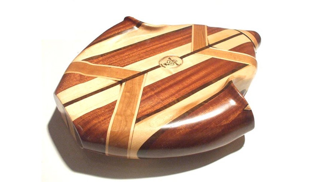

Snake Didge artisanal, un bon choix, mais plus cher
• Yoram (photo d’entête de l’article) | À partir d’environ 400€ (site de Yoram)
• Ujazi | À partir de 600€ sur commande (site d’Ujazi)
Certains fabricants ont voulu créer des didges-box (au passage, on pourrait d’ailleurs aussi les appeler des Snake-didge, les deux sont assez proches en fin de compte).
Le résultat est plutôt prometteur pour celles et ceux qui aiment l’idée de jouer dans un didgeridoo compact. Reste le prix qui grimpe alors pas mal, le travail manuel bien fait demande du temps.
À ma connaissance, deux fabricants ont sérieusement développé ce type de didgeridoo Ujazi en France et Yoram en Israël. Je vous laisse découvrir leurs instruments si cela vous intéresse.
