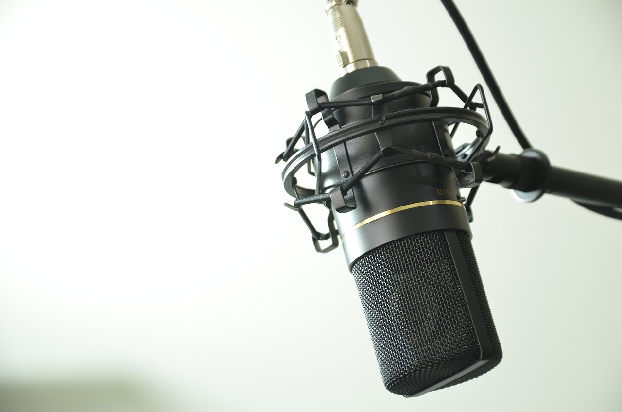

un micro prêt à enregistrer
Si vous vous êtes déjà demandé quel microphone serait le compagnon idéal pour sonoriser votre didgeridoo, alors bonne nouvelle, vous êtes au bon endroit ! Cette question récurrente, souvent évoquée sur le forum de Wakademy (et dans ma boîte mail 😉), mérite enfin de trouver une réponse !
