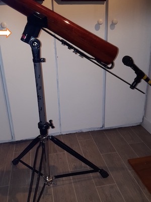

Pour ma part, je souhaitais pouvoir jouer debout (en gardant les mains libres) tout en ayant une amplitude de mouvement droite/gauche, ceci pour créer une meilleure dynamique scénique. Aussi, une fois le stand acheté, un peu de bricolage était nécessaire !
1 . Comment pouvoir pivoter librement droite/gauche son didgeridoo
La plupart des trépieds ne permettent pas de faire pivoter le didgeridoo. Une fois fixé, l’instrument ne bouge plus. J’ai donc du contourner cette contrainte technique par quelques manipulations.
Sur mon modèle, une cale de serrage bloquait le haut du pied avec le bas du pied. Vous pouvez soit la retirer soit la retourner et la positionner selon une hauteur désirée (à vous d’adapter selon l’inclinaison souhaitée, votre taille et celle de votre didgeridoo).
La vis de serrage du pied doit rester desserrée pour permettre à la partie haute de pivoter facilement. Une petite astuce, pour qu’elle puisse bien glisser : huilez-là si nécessaire.
photo de la bague de serrage du trépied
Photo avant d’avoir retournée la cale de serrage
Fixer un micro directement sur le support de didgeridoo
De part son design, le trépied a déjà une avancée métallique pour maintenir le didgeridoo par sa cloche. Celle-ci est très bien dans l’état mais trop courte pour y fixer un micro. J’ai donc du ajouter une tige en métal afin de le prolonger. Ce fer plat mesure 45cm de long sur 3nm de large. Vous en trouverez de ce type dans les magasins de bricolage. Une fois installé, il servira de support au micro.
Chacun à sa méthode pour le fixer au trépied. J’ai vu certains joueurs utiliser de gros rubans adhésifs ou même de la chambre à air. De mon côté, j’ai percé la tige et utiliser des écrous papillons. Ces derniers ont l’avantage d’être pratiques pour le montage et démontage.
les fixations pour la tige du trépied
Une fois la tige installé, j’ai trouvé deux solutions pour fixer le micro :
• la première, la plus simple, est d’acheter une « fixation de micro sur table ». Il en existe entre 5€ et 20€. Cette solution permet d’ajuster le micro à n’importe quelle distance de la cloche.
• La seconde solution consiste à percer la tige. En faisant ainsi, vous permettrez à un écrou pour pince micro de passer (1€). Vous pouvez aussi vous assurer que l’angle du micro soit bien face à la cloche en utilisant éventuellement un contre écrou (1€). Pour vous permettre de placer le micro plus ou moins proche de la cloche, vous pouvez percer plusieurs trous en enfilade (voir photo). Je privilégie particulièrement cette solution car elle a l’avantage d’être légère et économique.
Une tige est ajoutée au trépied
Ajuster votre trépied facilement à chaque hauteur de didgeridoo
bague d'inclinaison du trépied de didgeridooJe joue, comme la plupart des joueurs, sur plusieurs didgeridoos. Je suis sont donc confrontés à un autre problème : la variation de longueur des instruments implique de faire varier l’inclinaison du trépied pour que l’embouchure reste à la hauteur de ma bouche.
Mon trépied est doté d’un système d’inclinaison avec des crans, il est donc complexe, voire impossible d’ajuster la position uniquement de cette manière rapidement, surtout en concert.
Afin d’éviter ces déboires, la solution optimale serait d’avoir un pied par instrument. Mais je ne vous raconte pas le poids, l’encombrement et le transport de chaque pied associé à son didgeridoo !
Heureusement, il existe une astuce donnée par Colas Testu (Lire aussi : Déjà 3 générations de joueurs de didgeridoo en France !).
Tout d’abord, sur votre trépied en position basse, vous devrez régler l’inclinaison pour votre didgeridoo le plus long. Ce sera le réglage de base de l’inclinaison, elle ne bougera plus.
Pour tous vos autres instruments, il ne vous restera qu’à venir mettre des cales (sorte de bagues) à appliquer sur la rallonge du pied pour ajuster la hauteur à chaque didgeridoo (merci Colas !).
Ces cales sont à réaliser avec un PVC diamètre 32mm disponible en magasin de bricolage. Une bague est nécessaire par note. Elles peuvent être coupées en C pour se clipser et déclipser comme vous pouvez le voir sur cette photo.
Cales faites grâce à des demi-tubes de PVC
C’est simple à réaliser et le réglage est précis. Grâce à cette méthode, vous garderez la liberté de faire pivoter votre didgeridoo sur son axe.
Pour ma part, cela fonctionne pour la majorité de mes didgeridoo : de mon MI jusqu’à mon LA (2m60) (lire aussi : Quelle note choisir pour débuter au didgeridoo ?). Le seul inconvénient reste qu’une manipulation est à faire pour chaque changement de note, mais elle est rapide et efficace.
